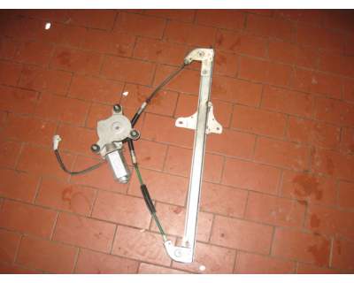

Re:Vetri elettrici posteriori 31/08/2011 01:25 #124678
prova in uno sfasciacarrozze a vedere se trovi tutto...comunque devi sostituire la pulsantiera lato guida e le 2 cartelle posteriori coi pulsanti, in più 2 alzavetri elettrici e cablaggio....minimo minimo ti vogliono 600 €

non è tanto i motorini (che poi serve tutta la guida completa) o i pannelli, ma il cablaggio e la manodopera.

impossibile no se hai molta manualità...io intendo questo
ti vuole l'alzavetro completo con tanto di guida, attacco a clip x il vetro e spinotto!
