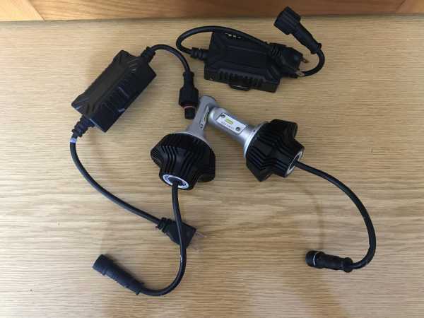

Il linea di massima è montato bene. Però per sistemare devi smontare i fari, svitare i dissipatori (quindi scollegare le lampadine) e riavvitarli al contrario. Poi devi limare un pò il dissipatore affinchè il filo che esce dalla lampada sia a filo il più possibile e poi riattappi il tutto.

ho ancora i fari "aperti"...
ho provato con un tubo da 75mm ma era piccola, ora riproverò con un tubo da 80mm tagliato a pezzetti...
vedremo... tra l'altro mi suggerivano di lasciare dei fori, perchè i led scaldano troppo... boh

Io li ho appena montati e ho chiuso con il tappo originale. Certo non si infila tutto e non so comunque se da accesi si scaldano troppo e magari sciolgono il tappo...????? Farò delle prove e magari proverò anche io con qualche tubo e magari fare dei fori al tubo per far circolare l'aria.
Ho avuto un problema col dissipatore e i ganci...stringendo tutto il dissipatore va ad allargare i ganci che appunto sganciano la lampada. Voi come avete fatto?

forse abbiamo i fari diversi, da me non si chiudono proprio... resta tutta la pipeline del dissipatore di fuori...

Ma hai girato il dissipatore? Come ho fatto in foto
li ho lasciati meno avvitati, li ho appoggiati alle linguette e poi ho svitato di 1/4 di giro.
I fari lenticolari hanno diametro esterno del foro 75mm, quelli a parabola 78mm
Non devi avvittarli tutti. Non scaldano abbastanza per sciogliere k epdm. Vi ricordo che prima c'erano delle alogene lì

Be si prima c'erano le alogene ma ora la copertura è proprio a contatto col dissipatore che però non so quanto scaldi..mi sto facendo pippe mentali ahah e si non li ho avvitati tutto..giusto finché non si "agganciano" coi gancetti.

Esatto, li sviti quel tanto che basta a farli agganciare bene. A me sono a contato da 6 mesi e nessun danno al faro o alla lampada. Ripeto che il materiale con cui sono fatti i tappi sopporta una 40ina di gradi in più di quello che sopporta la lampada (i led).

A posto così allora :D darò giusto un'occhiata ogni tanto o al massimo studierò qualcosa di diverso ma se vanno bene anche così meglio.
