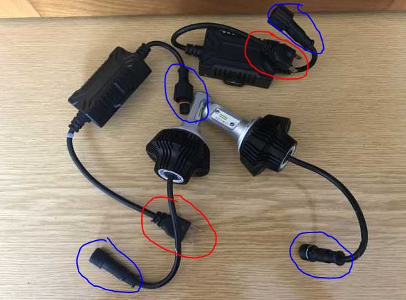

Ciao a tutti, sarei intenzionato anche io ad aquistare le lampadine LED h7 Safego.
Ho un piccolo grande dubbio però, quelle "prese elettriche" collegate alle centraline dei fari, a cosa devo connetterle? alla batteria? :lol:

ford fiesta mk7.5 e osram nightbreaker 02/08/2017 14:55 #335635
Al connettore delle lampadine

ford fiesta mk7.5 e osram nightbreaker 02/08/2017 15:10 #335636
Intendo quelle cerchiate in rosso, quelle cerchiate in blu avevo supposto che dovevano essere connesse tra loro

ford fiesta mk7.5 e osram nightbreaker 02/08/2017 18:46 #335637
Sempre al connettore delle lampade.
