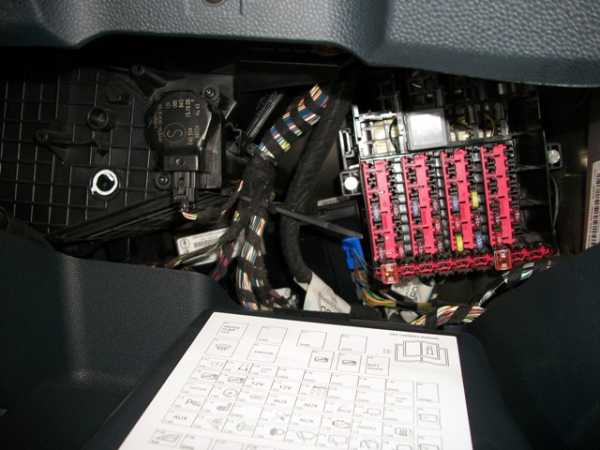

ho guardato meglio con la luce del giorno ma non è cambiato niente da quando era notte.... :lol: non c'è alcun relais ma solo buchi vuoti, :( ho smontato anche il pulsante per la regolazione specchietti e ho notato che sul connettore ci sono 8 fili mentre su pulsante solo sette pin quindi diciamo che il filo c'è ma forse arriva solo fino al connettore dello sportello oppure chissà dove.. la scatola fusibili della mia titanium assomiglia molto a quella di una plus..peccato. non avere gli schemi elettrici

visto che al connettore dietro il pulsante arrivano 8 fili è già positivo, magari x sicurezza se riesci a smontare 1 pannello controlli se anche li ci sono 8 fili (cosa molto probabile ) allora si sono dimenticati i relè xD quindi non c'è bisogno di nessun schema. oltre agli specchietti devi aggiungere i 2 relè e il gioco è fatto ;)

e dove li metto i relais, non c'è alcun cavo nella scatola fusibili, dove dovrebbero andare i relais è vuoto ci passano le dita... :ohmy:
post-montaggio specchietti richiudibili 02/12/2015 22:17 #312492
:ohmy: aaahhh eh non saprei dirti allora. peró è troppo strano che i cavi ci sono e la fusibiliera cambia. ma x curiosità puoi postare 1 foto?

ecco... nuda e cruda.. :(
post-montaggio specchietti richiudibili 03/12/2015 20:05 #312555
si effettivamente é simile a quella della plus. peccato perché mi sa che é da cambiare sempre se é possiible
